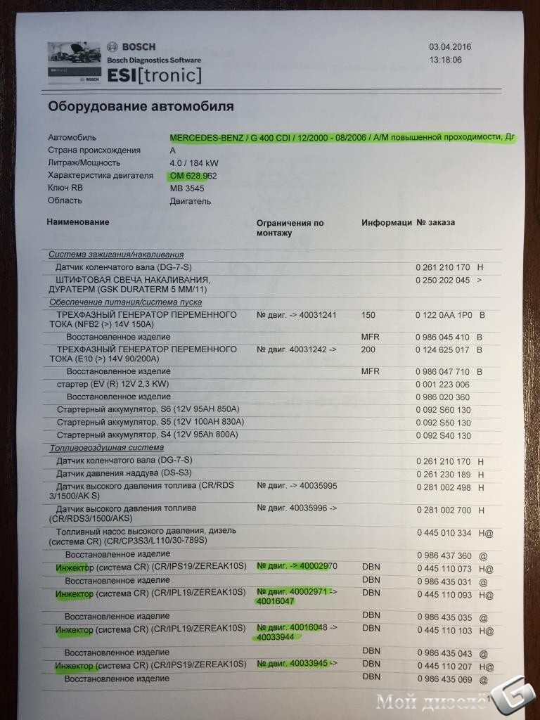

часто встают вопросы по применению форсунок,тк 628 моторов было 2 основных вида,под свою поршневую следует строго соблюдать данную рекомендацию,определить легко,модернизированный двигатель пошел с номера -40016048

Приветствую. Люди добрые- подскажите по номеру бош. Посмотрел на своем авто( G400.2002г.вин:WDB4633331X133508.номер ДВС:628.962.400.17177)номер на форсунке: оригинал:А6280700387. Номер по бош:0445110094. В таблице с верху таких номеров не нашел. Спецы из боша уверяют что недавно была замена номера на 0445110093.
Re: комплектация
Сообщение admin » 05 июл 2016, 09:56
для данного мотора идет форсунка 0445110103, которая была заменена на 207, те можно использовать два этих номера
