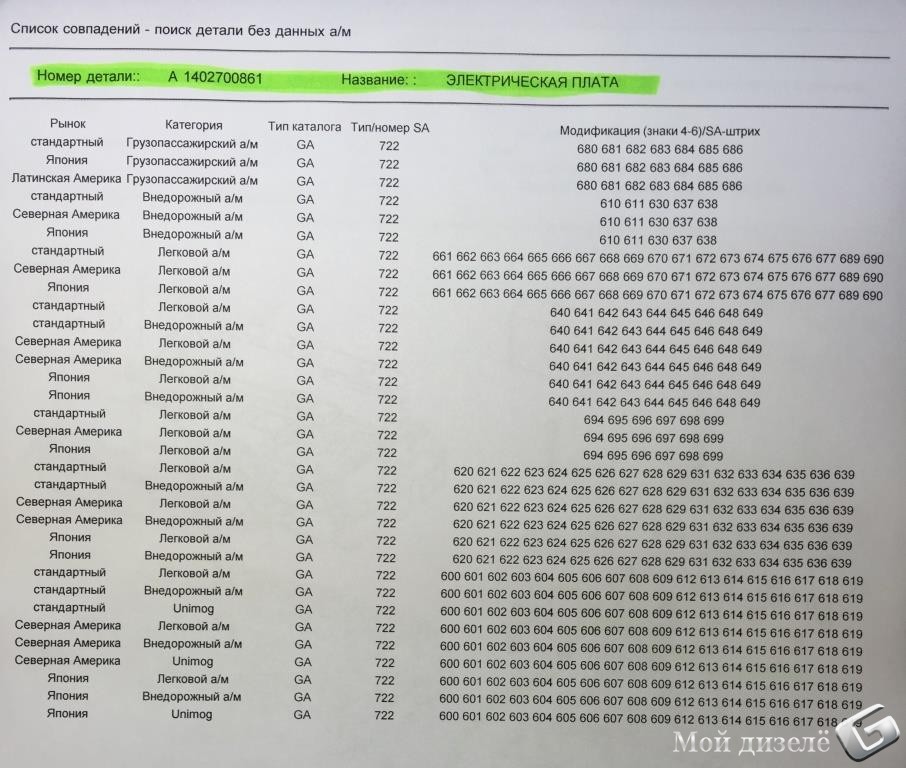

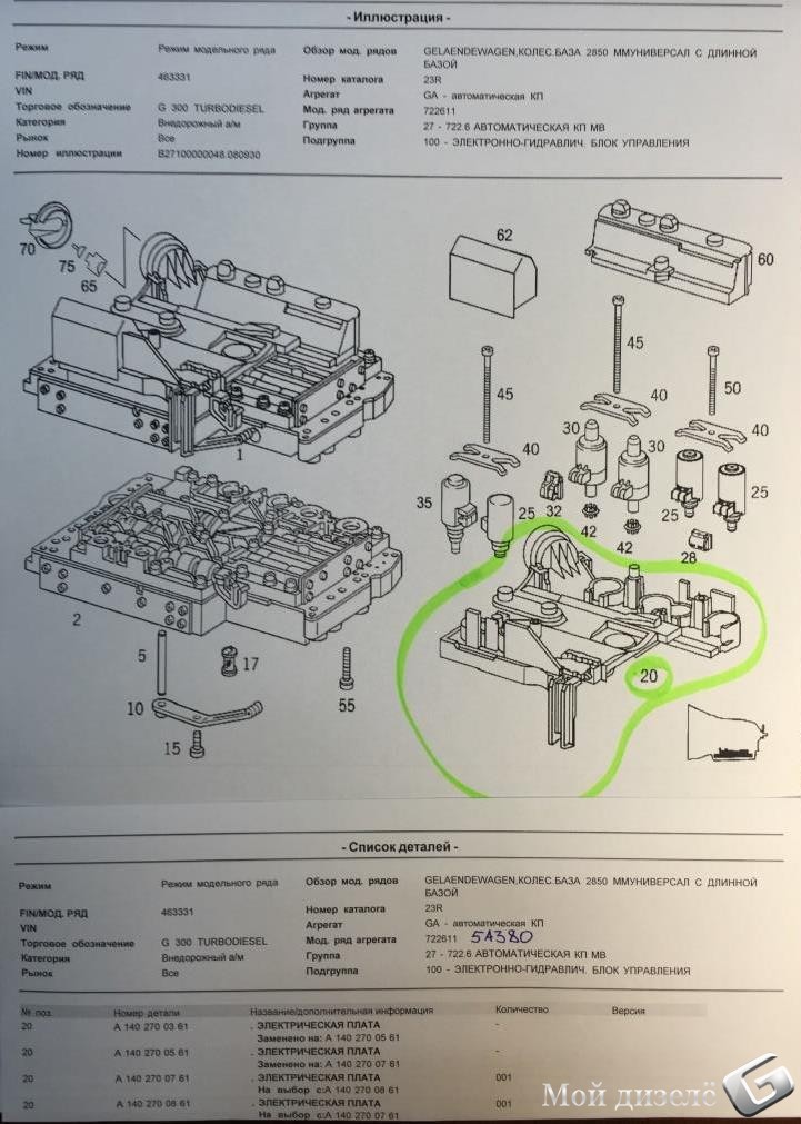

акпп 722.6 применялась на 3 моделях дизельных Мерседесов G класса,а в частности
-722.611 W5A380---c 606964 мотором
-722,637 W5A580---c 612965 мотором
-722,638 W5A580---c 628962 мотором
Электроплата гидроблока унифицированна с всеми АКПП 6 серии применяемых на данных авто
722,6
722,6
- Вложения
- IMG_2935.JPG (179.49 KiB) 143383 просмотра
- IMG_2934.JPG (146.48 KiB) 143382 просмотра
